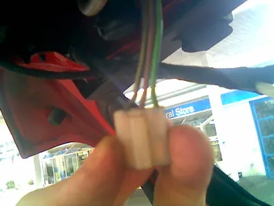

    unzwar habe mein wagen gewaschen und da viel mir beim ausfahren des heckspoilers auf das er beim ausfahren immer haken tut..alsooo er fähr 3 sec aus macht ne pasue 5 sec...fährt weiter 3 sec. aus macht wiede pause....also immer in dem tak...habe schon den spoiler gefetten, weil der ziehmlich trocken war....habe danach die heckklappe geöffnet und die deckel geöffnet da viel mir sofort ein stecker auf...was kanns sein kann dies die ursache dafür sein???

    Edit Günter: Bild ist freigeschaltet! Keine Ahnung warum es keine Vorschau gibt.
