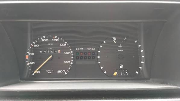

    verschiedene Tachoeinheiten - Forum
    Das hätte sich VW auch sparen können und gleichzeitig beim Wechsel von analoger Km-Anzeige auf die digitale Anzeige, auch gleich vom Unterdruckanschluss auf das Signal vom Steuergerät, für die Verbrauchsanzeige, wechseln können.
    Vieles wird ja auch gemacht, um Kosten zu sparen. Manches braucht man aber nicht mehr verstehen.
    Manches, wie zb. einige Tachos im Golf 2, wo statt der großen Analoguhr nur eine Blende vorhanden ist. Die Uhr wahr wohl zu teuer.
    Und ich dachte der Drehzahlmesser wäre eine Zusatzausstattung, oder halt bei größeren Motoren. Nein in der Billigstausstattung fehlte teilweise sogar die Uhr.
    Datei:Volkswagen Golf II C dials.jpg – Wikipedia
