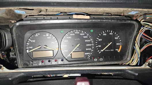

  • Hilfst Du mir kurz auf die Sprünge? Woran erkennst Du den Code auf den Bildern?
    Dem Bild nach ist das hier ein G60 Tacho: 55 Liter Tank, 20-260 km/h Tacho und Drehzahlmesser bis 7000 rpm, mit einem roten Bereich ab 6250 rpm.
    Das KI vom 16V würde im G60 bis auf den Verbrauchsrechner korrekt arbeiten. Hier würden Fantasiewerte angezeigt, da das 16V KI nichts mit Überdruck anfangen kann. Drehzahlmesser würde korrekt anzeigen, da die Zündimpulse pro Motorumdrehung identisch ist. Tacho würde auch passen, da beide mit 195/50er Bereifung, also mit einem K-Wert von 3800 ausgeliefert wurden.
    Tank würde auch passen, da die Widerstandswerte des Tankgebers bei Voll und leer ebenfalls gleich sind.
    Wenn man also ein KI vom 16V verbauen wollte, müsste man ein paar Kennfelder in der Software wegen des Verbrauchsrechners anpassen.
    Ohje, ich glaube ich war gedanklich wohl völlig falsch. Ich habe tatsächlich den PG-Tacho mit dem vom 2E/ADY verwechselt. (Schande)
    Die unterschiedlichen Codes kann ich so natürlich nicht sehen, aber in der Tabelle, die hier liegt, ablesen.
    Vergiss also erstmal meinen oben geschriebenen Quatsch. :woozy_face:

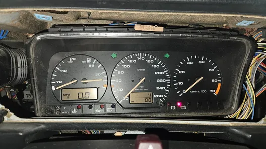

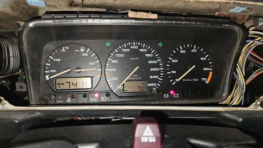

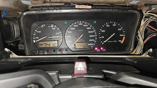

  • Hallo zusammen und sorry für die späte Rückmeldung, grad zurück aus dem Urlaub.
    So habe das nun mal versucht.
    Wenn ich mit der MFA auf Position 1 bin und dann entsprechend deinen Anweisungen folge, erscheint rechts ne 4 aber Links steht dann 7418.
    Wenn ich das Fahrzeug dann eine Radumdrehung nach vorne schiebe, geschieht nichts :frowning_face: Bilder anbei.

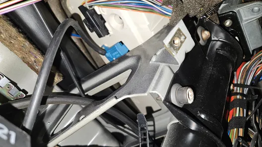

  • Hallo zusammen! Ja gibt es :) war heute beim G60 Spezialisten bei mir in der Umgebung!
    Dort haben wir den Motor abgestimmt und dann auch gleich das Tacho Problem geprüft. Und siehe da, der G22 Sensor war gar nicht vorhanden. Das erklärt dann auch weshalb ich Ihn nicht gefunden habe und wieso ich noch einen übrigen Stecker im Motorraum hatte.
    Sensor rein, Stecker drauf und tada... Geschwindigkeitsanzeige funktioniert wieder!
    Hier noch ein Bild es Sensors :)
    Vielen lieben Dank für eure Unterstützung und eure gute Beratung!
