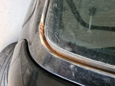

  • Moin!
    Erfreulicherweise ging die Dichtung auch ohne Video erfreulich einfach heraus.
    Jetzt habe ich drei kleine Roststellen. Die habe ich freigekratzt und erst einmal mit Fertan behandelt.
    Aber wie ich weitermachen soll, da bin ich noch nicht sicher. Es scheint schon Richtung Scheibe zu gehen.
    Aber ich scheue mich schon, die Scheibe ausbauen zu lassen.
    Was meint Ihr?
  • Ich würde erstmal nen Dremel nehmen und den Rost so weit wie möglich entfernen, dann nochmal mit Rostumwandler behandeln. Ich nehme da konzentrierte Phosphorsäure, Vorsicht ätzend. anschließend grundieren und lackieren, kann man nen Pinsel nehmen, sieht man ja nicht. Vor dem Einbau der Dichtung gut mit Fluid Film einstreichen.
    Und dann nach zwei oder drei Jahren nochmal schauen. Wenn es wieder rostet, kannst Du die Scheibe immer noch ausbauen.

    Ich würde da leider echt die Scheibe rausholen. Auch wenn das natürlich nicht die tollste Arbeit ist, aber das wird sonst nicht aufhören zu blühen und ist nach kurzer Zeit wieder sichtbar. Dann wird es halt immer schwerer, das noch ordentlich zu reparieren. Mit ein bisschen Glück kommst Du jetzt noch ums schweißen herum, wenn Du das aber vertagst, wird es halt immer unwahrscheinlicher.
