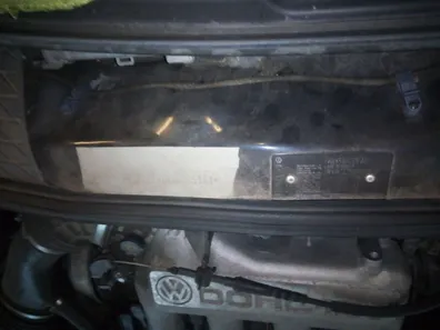

    Und hat er noch geschrieben: "Fabrikschild fehlt". Da steht die FIN drauf und ein paar technische Daten, wie Gesamtmasse, Achslasten usw.. Er meinte das in der Nähe des Scheibenwischergestänges im Motorraum 2 Nieten sind, aber kein Schild. Kann da mal jemand schauen und mir ein Foto schicken, wie das aussieht oder ob es eventuell woanders sitzt?
    Wasserkasten, direkt rechts neben der Fahrgestellnummer:
  • An dem "Fabrikschild" hatte sich auch damals mein Prüfer dran hoch gezogen. Mußte nachträglich die Massen und Achslasten einschlagen. War ein erheblicher Mangel …..
    Gruß Marco

    Fabrikschild kann ich mir also kaufen, das ist gut. Das ist genau der Platz, wo bei mir nur zwei Nieten sind und das Schild fehlt. Kann mir mal jemand das von einem US-G60 fotografieren, damit ich die Daten habe.

    Typenschild habe ich inzwischen auch montiert.
